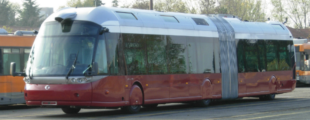

Il Civis è una gamma di filobus e di autobus a guida vincolata prodotta dalla Irisbus. Si distingue dai classici filobus e autobus per la guida ottica.
Il Civis è simile ai filobus o autobus: a differenza di questi ultimi, la traiettoria è regolata da un sensore ottico il quale è una telecamera posta nella parte anteriore. Il sensore legge un'apposita segnaletica orizzontale composta da una doppia striscia di linee discontinue bianche presente lungo il percorso e lo sterzo del mezzo ruota, mantendo la traiettoria costante, senza necessità dell'ausilio umano, ma solo con l'elaborazione dei dati raccolti dai sensori ottici. In caso di necessità, la traiettoria automatica può non essere rispettata e pertanto il guidatore può agire sul volante.
Grazie al sensore ottico, il CIVIS si può avvicinare alle banchine delle fermate permettendo un accesso a raso. Il veicolo non necessita né di una sede riservata né di un binario metallico di guida.
Il peso totale a terra (PTT) non supera il limite fissato dal Codice della Strada Italiano di 10000 kg per asse e a pieno carico.
Il sensore ottico e la relativa tecnologia, denominato commercialmente come Optiguide[1], è prodotto dalla Siemens Transportation Systems ed è installato anche negli autobus Irisbus Agora e Irisbus Citelis utilizzati a Rouen.[2
L'Irisbus Civis è in funzione in versione filobus a Castellon de la Plana (Spagna) dal 2008[5] e a Las Vegas (USA) in versione autobus dal 2004[2].
Fu prevista la messa in esercizio del Civis in versione filobus bimodale a Bologna. Il veicolo risultò vincitore della gara di appalto che prevedeva la messa in servizio di un mezzo a guida vincolata con doppia possibilità di trazione diesel ed elettrica. La corsia di circolazione del mezzo non necessitava di grandi interventi salvo la verniciatura delle bande, mentre le banchine e le piazzole dovevano essere comunque realizzate per consentire un migliore accesso ai disabili e sarebbero state utilizzate anche da tutti gli altri mezzi della allora ATC (oggi TPER). I primi cantieri furono aperti nel 2007, ma i lavori furono sospesi nell'ottobre 2011, dopo il mancato pronunciamento del Ministero delle Infrastrutture sulla sicurezza del mezzo[6][7]. Ad oggi, il progetto risulta accantonato, ed i 49 mezzi (acquistati prima ancora che fossero terminati i lavori sulle strade) giacciono inutilizzati nei depositi TPER[
