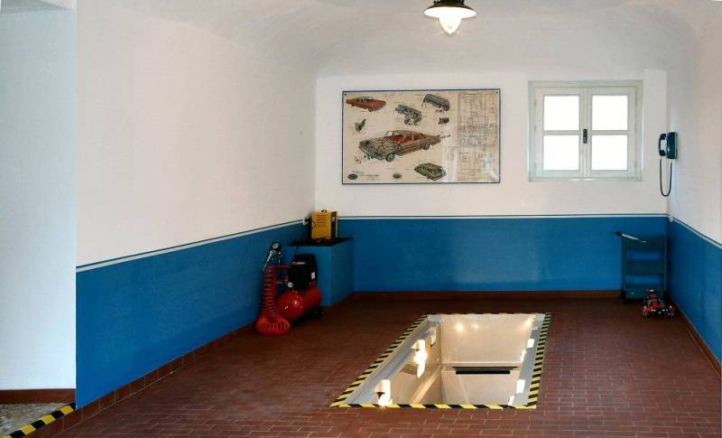

allestiamo virtualmente la nostra postazione per riparazioni automezzi, la nostra virtuale officina per effettuare riparazioni e manutenzioni, M.S manutenzione straordinaria, e C.O controllo ordinario efficenza veicoli
prima di tutto ci vuole un locale idoneo che ospiti la nostra postazione

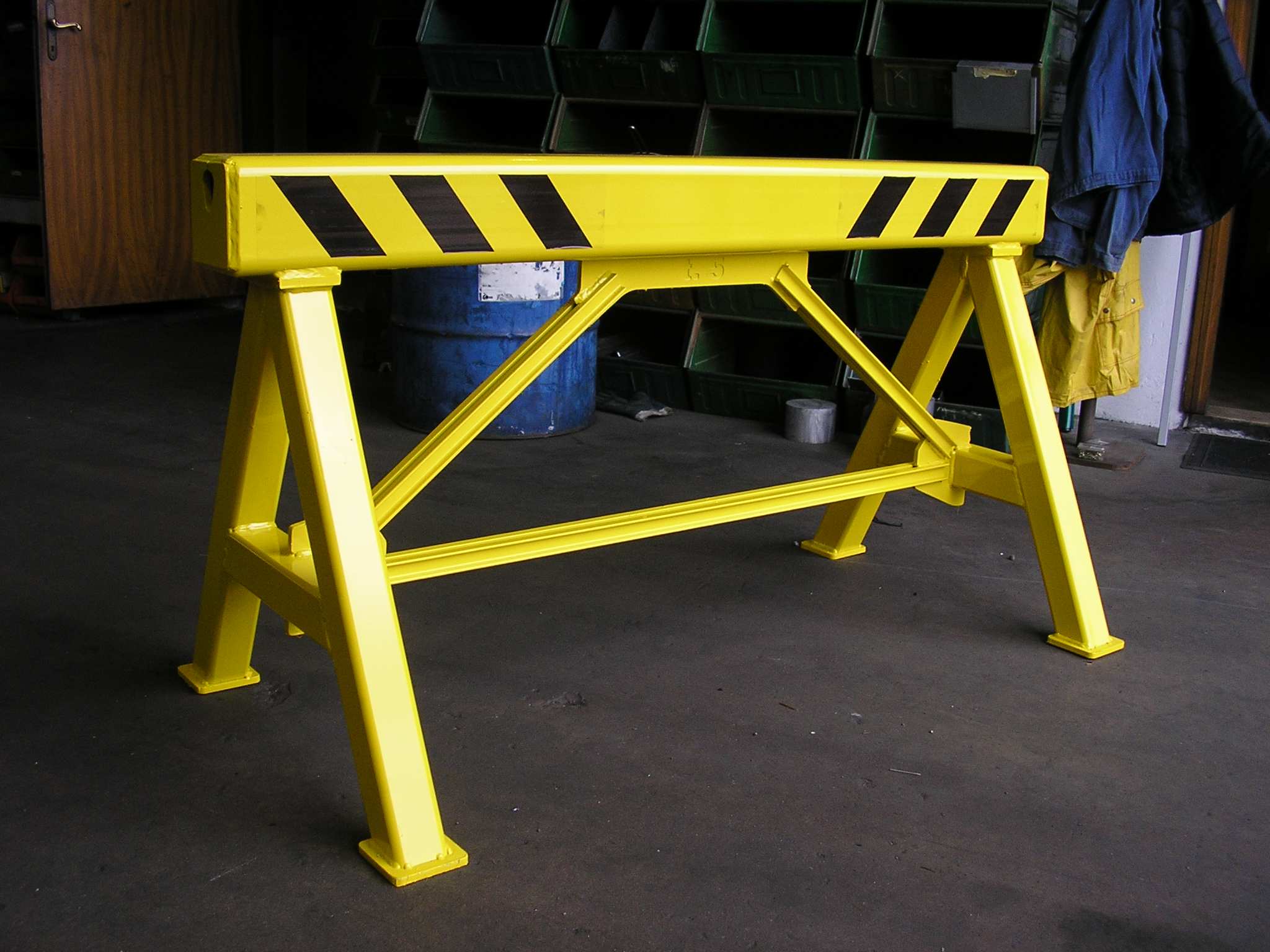

cavalletti per autoveicoli idonei al peso da sostenere
Colonnetta alta rinforzata con fori a spina guidata e con la parte scorrevole tornita e brunita.
Altezza min: 670 mm.
Altezza max: 1080 mm.
Portata: 20 Ton.

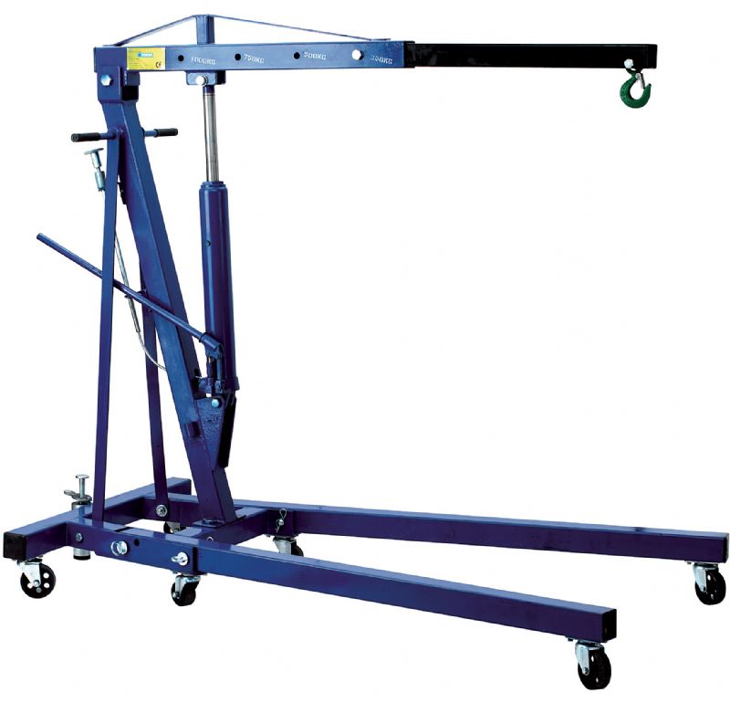

gruetta idraulica o paranco  per sollevamento pezzi meccanici pesanti
Il paranco si compone di una carrucola fissa ed una carrucola mobile, al cui asse si fissa il carico, e diverse funi. Si adopera il paranco per aumentare il vantaggio meccanico. Più grande è il numero delle carrucole mobili più si aumenta il vantaggio meccanico, poiché il peso da sollevare viene ripartito su ogni tratto verticale della fune passante dalle carrucole mobili
capretta idraulica

buca di ispezione o rampe o ponte sollevatore
l'adeguamento alla norma UNI 9721:2009 delle fosse d'ispezione,qualora le lavorazioni all’interno della fossa comportino emissioni di sostanze pericolose  (ad es. fumi di saldatura o vapori di  solventi) va adottata una opportuna aspirazione localizzata.
contenitore oli esausti a norma, contenitore batteria locale ricovero materiali usurati gomme ecc

http://www.calqlata.com/productpages/00054-help.html
Ascensore Rigging (2, 3 e 4 gambe)
Quando si utilizza un sistema di sollevamento per sollevare e spostare un corpo (di massa) da un luogo ad un altro, è essenziale che si conoscono le esatte condizioni di carico dinamico a cui sarà esposto o che applicano i fattori di sicurezza adeguati per soddisfare le tue incognite. E 'anche importante ricordare che tutte ascensori sono dinamici, non importa quanto rallentare la velocità di movimento.
4 popint tipico sistema di sollevamento di sartiame con inclinazione
Fig 1. tipica Sollevare Rigging
In una configurazione in cui tutti i piedini sono esattamente la stessa lunghezza e collegati al equidistante massa dal centro di portanza e tra loro e collegati al filo ascensore nello stesso punto, il carico in ogni ramo sarà la stessa e il corpo dovrebbe sollevare 'piatta e anche' fuori un terreno fermo. Altrimenti il ​​carico in ogni gamba varierà.
Se le gambe non sono di lunghezza corretta in base al posizionamento punto di sollevamento, il corpo soffre di inclinazione incontrollata, che non è mai accettabile (vedi Fattori di sicurezza; Qualità di seguito). Se un ascensore inclinato è desiderabile, cioè il corpo deve essere posizionato su una superficie inclinata, le irregolarità delle lunghezze delle gambe dovrebbe essere determinato mediante calcolo e il sistema (lunghezza delle gambe) devono essere fabbricati con precisione.
Si è soliti installare un tenditore meccanico in almeno una delle gambe in un sistema a quattro gambe per garantire carichi equamente distribuiti o per sollevare la massa utilizzando un sistema a tre gambe, che distribuisce sempre carichi uniformemente tra ciascuna gamba secondo la sua distanza orizzontale dal CofG.
Un fattore di amplificazione dinamica deve essere sempre applicato al vostro peso statica, e un fattore di sicurezza deve sempre essere applicato alla capacità di resistenza del sistema di sollevamento (vedi dinamico Fattore di amplificazione e fattore di sicurezza al di sotto).
Dinamico Fattore di amplificazione (DAF)
Un fattore di amplificazione dinamica è un valore (maggiore di 1,0), mediante il quale si moltiplica il peso statico al fine di determinare il carico dinamico totale si dovrebbe aspettare nel vostro sistema di sollevamento.
Un DAF deve sempre essere applicato a questo peso per conto anche per l'amplificazione dinamica minima indotta dalla velocità del verricello. Nel peggiore dei casi, le accelerazioni e le velocità verricello fili di una gru e di massa o, come si trova su una base mobile (ad esempio una nave in mare) deve essere incluso nei calcoli.
Calcoli tipici DAF
Tre i calcoli di esempio per DAF sono forniti di seguito ('g' è l'accelerazione gravitazionale ≈9.8066m / s²):
1) Una gru statica solleva una massa di terreno solido utilizzando un sistema di sollevamento a 4 gambe con il carico equamente distribuito tra ciascuna gamba:
Winch velocità di funzionamento (v) è 0,3 m / s (≈17 secondi per sollevare un carico 5m) Modulo di Young (E) per la fune (vedi di CalQlata fune calcolatrice) usato per le gambe di sollevamento è 2.7E + 10N / m² La lunghezza (L) della gamba in esame è 2.7m L'area della sezione trasversale (A) del filo sollevamento (incluse le lacune) = 0.00018m² La tensione statica massima (T) nella gamba ascensore in esame è 2,750N L'estensione (d) nella gamba ascensore al carico applicato è calcolata così: d = TL ÷ AE (dal; E = σ / e) = 2750 x 2,7 / 0,00018 / 2.7E + 10 = 0.00156m Accelerazione (a) del carico applicato (a pick-up) è calcolata quindi: a = (V² - U²) ÷ 2, lettera d = (0.3² - 0²) / 2 / 0,00156 = 28.92m / s² Il fattore di amplificazione dinamica risultante per primo pick-up è quindi: DAF = 1 + a / g = 1 + 28,9 / g = 3.95 Dopo pick-up, il DAF gocce di: U = ½.m.v² = 0,5 x 2750 / gx 0.3² = 12.62Nm
La tensione nella gamba sollevamento aumenterà quindi da 2750 al 2750 + 12,62 = 2762.62N a causa della velocità argano, generando un valore di DAF 2762,62 / 2750 = 1,0046 (escluso aggiunti massa e trascinare considerazioni; vedi esempio di calcolo 3) sotto )
Così supponendo la massima velocità (0,3 m / s) è applicato all'argano prima, durante e dopo pick-up, il primo DAF di 3,95 scenderà a 1,0046 seguito. Questo è riconosciuto come un 'carico strappare' e significa che è necessario garantire che; o il sistema di sollevamento è in grado di gestire lo strappo DAF o che il vostro operatore di gru è attento ad applicare una velocità argano più bassa in un primo momento di pick-up.
2) Una nave gru solleva una massa fuori il ponte di un'altra nave per affiancare mentre in mare:
assumere lo stesso sistema di sollevamento della gru e come nell'Esempio calcolo 1) di cui sopra.
La movement⁽¹⁾ verticale totale (d) della gru è 4m in un periodo di (t) di 8 secondi per ogni nave (vedi di CalQlata Velocity & Acceleration & nave Proposte calcolatrici), per ragioni di conservatorismo (worst-case-scenario), è necessario assumere che entrambe le navi si muovono simultaneamente in parità e direzioni opposte al momento del sollevamento:
La velocità argano deve essere tale che il carico possa essere sollevato ad un'altezza di 8 m (2.d) in almeno 8 secondi cioè v = d / t> 8/8> 1 m / s
In questo il caso di sopra del valore DAF per le condizioni di pick-up post-viene modificato così:
a = (V² - U²) ÷ 2, lettera d = (1² - 0²) / 2/8 = 0.0625m / s²
DAF per il verricello è quindi; DAF = 1 + a / g = 1 + 0,0625 / g = 1,00,637 mila
Lo stesso strappare considerazioni carico applicano a questo scenario.
Se il massimo previsto accelerazioni verticali (AV) per entrambe le navi al momento del pick-up sono una uguale e contraria 2.3 m / s, il DAF a causa di opporsi accelerazioni nave sarà DAF = 1 + 2.av / g = 1 + 2 x 2,3 / g = 1.469
Dei tre potenziali valori DAF in un'operazione di questo tipo; 3.95, 1,00637 e 1.469 il carico strappare DAF (3.95) è ancora il caso peggiore e questo margine fornisce assegno sufficiente a compensare le incognite (a causa di tempo e movimenti della nave relativi) nelle altre due operazioni.
3) Si supponga stesso vaso di sollevamento come quello descritto nell'esempio 2) di cui sopra è abbassando il corpo in mare nelle stesse condizioni e nessun sistema tensione o compensazione del moto ondoso costante è dotato il verricello gru:
La velocità argano è generalmente ignorato in tali calcoli come; a) il DAF associato è trascurabile rispetto alla massa aggiunta e trascinare (vedi di CalQlata Aggiunto Messa e trascinare calcolatrice) applicato al carico e il verricello sta pagando in modo i carichi saranno ridotti. . D'altra parte, se il carico viene sollevata attraverso la colonna d'acqua, velocità argano non dovrebbe essere ignorato
L'accelerazione verticale applicata al carico (e quindi le gambe di sollevamento) è la somma delle accelerazioni coincidenti; gravità, acqua onda (vedi di CalQlata Ocean Waves calcolatrice) e recipiente (a = g + av).
In aggiunta a quanto sopra, va considerato l'effetto di spostare dell'acqua attorno al corpo immerso. Ai fini di questo esempio di calcolo, assumeremo l'accelerazione verticale totale nel recipiente (a) è 14,4m / s:
F = mxa + FC
dove FC è la forza dovuta alla resistenza e ha aggiunto di massa (vedi di CalQlata Fluid Forze calcolatrice)
Se applichiamo valori di 280N e 260N per la forza di resistenza e aggiunto di massa, rispettivamente, alla massa 1000kg nell'esempio 1) di cui sopra si ottiene una forza totale; F = 1000 x 14,4 + 280 + 260 = 14,940N (÷ 4 per ogni gamba)
Il fattore di amplificazione dinamica risultante è: DAF = F / W = 3,735 / 2,750 = 1.358
Come esempio di calcolo 2) di cui sopra, è opportuno aumentare DAF sopra (1.358) per un fattore adeguato per tenere conto di condizioni meteorologiche sconosciuti. Tuttavia, anche con calcolo esempio 2) sopra la DAF per strappare-carico fornisce assegno sufficiente a compensare le incognite di questa operazione.
Nota: Durante il sollevamento della massa fino fuori dall'acqua, la velocità verricello deve essere tale che il massa sollevata viene sollevata abbastanza veloce per evitare di essere colpiti sotto da un'onda crescente che passa attraverso la zona spruzzata perché scarta nuovo come l'onda passa aumentando la sopra DAF.
Blocchi pulegge
Quando si utilizza un blocco puleggia nel sistema di sollevamento, ricordarsi di ridurre la velocità di sollevamento secondo il numero di pulegge che contiene e associati DAF conseguenza. Per esempio; un blocco puleggia 6-Puleggia ridurrà la velocità di sollevamento di un fattore di 12.
Fattore di sicurezza (SF)
Fattori di sicurezza devono essere applicati per il rating sulla solidità delle gambe di sollevamento, e il valore del vostro fattore di sicurezza dovrebbe dipendere da una serie di considerazioni (vedi calcolo tipica SF di seguito):
Il numero di impianti di risalita del sistema sarà previsto di fare durante il suo design vita
La precisione con cui si conoscono le condizioni di carico di tutti gli impianti; incl. DAF
Le condizioni di conservazione e manutenzione che devono essere utilizzati
Le conseguenze di un fallimento ascensore
Il numero di gambe in sistema di sollevamento
La qualità dei componenti (gambe, blocchi puleggia, funi, ganci, grilli, golfari, ecc)
progettuali codice o operative le linee guida
Numero di impianti: Maggiore è il numero di ascensori del sistema si prevede di rendere il più improbabile si sarà in grado di mantenere il controllo totale sul carico di esercizio per ogni operazione
Caricare Precisione: Se la tua condizione di sollevamento si sa esattamente non c'è bisogno di aumentare la sicurezza al di sopra del minimo richiesto per 'Qualità'. Pesi calcolati che coinvolgono fattori sconosciuti, quali; meteo e e / o di una gru in movimento e / o il carico al momento del sollevamento richiederanno un SF maggiore di 1,0
Conservazione e manutenzione: Nessuna considerazione deve essere effettuata se tali condizioni sono totalmente controllati in modo che il deterioramento trascurabile può essere assicurata durante la vita di progettazione del sistema. Tuttavia, è necessario valutare il tipo probabile e di degrado dei sistemi memorizzati nella sul campo e applicare un fattore di sicurezza adatto per tenere conto di esso.
Conseguenze: Se le conseguenze di un guasto di un componente sono inaccettabili, allora il SF dovrebbe essere alto. Se ci sono conseguenze minime allora SF può rimanere basso
Numero di gambette: maggiore è il numero delle gambe nel sistema di sollevamento minore è la richiesta SF
Qualità: i componenti che costituiscono il sistema di sollevamento definirà il SF più basso si dovrebbe applicare. Cioè il calcolato SF richiesto per il sistema deve essere inferiore al fattore di sicurezza più piccolo di qualsiasi parte costituente. E 'anche importante che le lunghezze delle gambe sono fabbricati con precisione, altrimenti almeno uno di essi sarà ridondante e tutto il lift-carico viene distribuito tra meno di gambe per cui il sistema è stato progettato; tenditori sono normalmente installati in almeno una gamba per consentire la regolazione lunghezza delle gambe.
Codici e regolamenti: Il fattore di sicurezza del sistema deve essere non inferiore a quella richiesta dalle autorità di regolazione del funzionamento
Calcolo tipico SF
CalQlata suggerisce il seguente approccio per determinare il vostro disegno SF: Un ascensore; SF = 1, numero sconosciuto di ascensori; SF = 1.5 # precisione assoluta; SF = 1, le condizioni di sollevamento sconosciute; SF = 2 # pulite, ad olio, condizioni protette secco; SF = 1, a sinistra in tempo e non protetto; SF = 5 # conseguenze Failure poco importante; SF = 1, serio; SF = 1.5 # 1-gamba; SF = 2, 4-gambe; SF = 1 ⁽²⁾ # progettazione SF ≤ componente minima SF progettazione SF & componente di codice di progettazione o di funzionamento SF ≥ orientamenti minimi rilevanti Nota: i valori # possono essere interpolati per condizioni intermedie
Il testo seguente è assunta per il calcolo, esempio:
minima richiesta SF secondo il codice di progettazione o di funzionamento relative linee guida = 4
componenti per apparecchi di sollevamento sono normalmente progettati con un fattore di sicurezza di 5: 1
1) Un sistema di sollevamento a 3 gambe in 'come nuovo' condizione deve essere utilizzato per un solo ascensore in condizioni ben note con gravi conseguenze di un fallimento: 1 x 1 x 1 x 1,5 x 1,33 = 2
Azione: Nessun necessità di azione essere preso come il sistema è conforme a tutti i requisiti necessari ##
2) Un sistema di sollevamento 4 gambe che è stata lasciata fuori sotto un telone in un ambiente umido freddo per 12 mesi senza attenzione deve essere usato per 10 risalita abbastanza ben noti condizioni operative e le conseguenze di guasto non sono serious⁽³⁾: 1.1 x 1.2 x 4 x 1 x 1 = 5.28
Azione: assumere in questo caso che non si ha modo di testare il sartiame ascensore prima dell'uso. , Migliorando la conoscenza delle condizioni di sollevamento, è possibile ridurre il fattore associato dal 1.2 al 1.1 portando la progettazione SF fino a 4,8, che sembra essere la più semplice azione correttiva. Il sistema ora è conforme a tutti i requisiti necessari ##.
3) A 12 mesi di età sistema di sollevamento a 2 gamba che è stata conservata in condizioni di asciutto, ma è necessaria automatica per realizzare 50 impianti di risalita in condizioni imprevedibili, con gravi conseguenze di un fallimento: 1,3 x 2 x 2 x 1,5 x 1,66 = 12,95
Azione: A numero di cose può essere fatto per ridurre il disegno SF: a) Migliorare la conoscenza delle condizioni di sollevamento, riducendo la vostra finestra tempo; b) aumentare il numero di gambe in sistema di sollevamento, c) ridurre la gravità delle conseguenze di failure⁽⁴⁾ e d) prova (certificare) il dispositivo di sollevamento prima dell'uso; ad esempio 1,3 x 1,5 x 1,1 x 1,2 x 1,33 = 3,42. Il sistema ora è conforme a tutti i requisiti necessari ##
Nota: ## La conformità è dimostrata come componente SF per il manufatto sistema di sollevamento è maggiore di quello richiesto per il funzionamento e l'autorità di regolamentazione
Codici di progettazione tipiche come quelle cui fa riferimento ai piedi di questa pagina forniscono le formule che calcolano i loro requisiti minimi. Tuttavia si stabilisce vostri fattori di sicurezza che devono rientrare nei requisiti del codice di progettazione che sono imposte dalle autorità di regolamentazione. La procedura di cui sopra è stato formulato per consentire di apportare le modifiche necessarie per farlo.
Sollevare Rigging Calculator - Assistenza tecnica
Misurazione del baricentro
Fig 2. Misura / Calcolare CofG
La posizione del CofG all'interno di un corpo deve essere noto o stimato la massima precisione possibile, al fine di utilizzare la calcolatrice sartiame. Fig 2 illustra un metodo che è possibile utilizzare per determinare la CofG nel piano x, y relativa facilità.
Sollevare un'estremità (asse x) della massa (di lunghezza; L) dal groung registrare la forza (F) necessaria per l'ascensore. La distanza dal centro di gravità è calcolata quindi; d = F x L ÷ W
Ripetere questo esercizio su un lato della massa (asse y)
Si dovrà valutare l'CofG in direzione verticale (z) guardando i componenti immediatamente sopra il x = 0, y = 0 posizione stabilita sopra e stimare l'altezza del centro di massa del componente più pesante (s).
Peso: il peso del corpo deve includere qualsiasi previsto DAF (vedi dinamico Fattore di amplificazione sopra).
X riorientati, l'asse y per piano tilt
Fig 3. riorientato (ψ) x, all'asse y
Dimensioni: La x, y dimensioni di ciascun punto di sollevamento e l'altezza (H) al punto di connessione comune sul filo di sollevamento (Fig 1) devono essere forniti dal CofG del corpo da sollevare lungo la x pre-orientato, y assi (ψ = 0). Dimension z è sempre nella stessa direzione verticale, sia prima che dopo tilt-orientamento e anche passa attraverso il CofG del corpo sollevato (Fig 3).
Tilt: L'inclinazione-piano verticale passa sempre attraverso l'asse x a y = 0. Se l'orientamento del piano di inclinazione (ψ) non è zero il piano di inclinazione passerà attraverso il riorientato asse x (Fig 3). L'angolo di inclinazione (φ) è negativa, come mostrato in figura 3 (verso il basso).
Mentre l'ingombro della massa sollevata non sono importanti nei calcoli Rigging (ad esempio è necessario solo le coordinate dell'ascensore-punti), si può impostare la direzione dell'asse x dove ti pare relativi ai ascensore-punti, in tal caso, è possibile impostare l'asse x nella direzione del piano di inclinazione e lasciare ψ impostato a zero. Per una forma regolare, tuttavia, come un contenitore, probabilmente troverete più semplice per inserire i x, y coordinate in linea con il corpo e immettere un angolo di orientamento per l'inclinazione desiderata.
Ascensore irrealistico con CofG esterno modello ascensore
Fig 4. Unreal Ascensore
X, y, z coordinate elencati nella parte inferiore della finestra Listing dati, sotto i dati di uscita, si riferiscono alla riorientato (ψ) x, asse y, che rimangono nel piano orizzontale e con la stessa origine (x = 0, y = 0) come assi originali (Fig 3).
Se tutte queste coordinate in qualsiasi direzione (X o Y) sono positivi o tutti sono negativi, questo significa che l'angolo di inclinazione è troppo grande e la CofG è caduta fuori del piedino-stampa dei punti di sollevamento (Figura 4). In tal caso, i risultati sono irreali e la calcolatrice sartiame fornirà un avvertimento in tal senso.
È necessario assicurarsi che l'inclinazione di applicare è tale che il CofG non esula il foot-print dei punti di sollevamento in entrambe le direzioni xey come questo si tradurrà in una condizione di sollevamento irreale.
Se è necessario sollevare in questo angolo , si dovrebbe riposizionare il punto di sollevamento (s) come mostrato in figura 4.
Una condizione sollevatore irreale si applicherà anche se una qualsiasi delle forze risultanti (F) sono negativi. In questo caso, il carico non è distribuito a tutte le gambe. È possibile correggere questo problema riposizionando le x, y, z coordinate di uno o più dei vostri punti di sollevamento.
Precisione
I risultati di questa calcolatrice sono assolutamente precise in base alle dimensioni indicate. È necessario garantire, tuttavia, che ogni inclinazione si applica è pratico, altrimenti mentre i risultati saranno corretti, saranno irrealistica o inaffidabili (vedi figura 4). Manovre informa se le condizioni applicate derivano in un ascensore tale che mostrato in Fig 4
Applicabilità
La calcolatrice manovre si applica a 2 gambe, 3 gambe e solo i sistemi di sollevamento a 4 gambe. Le gambe possono essere realizzati in filo, corda naturale o sintetica, catena o realizzati in materiale rigido. Questi risultati si applicano anche solo per gambe realizzati per correggere lunghezze. Disallineamento o non corrette lunghezze si tradurrà in un aumento condizioni di carico nelle altre gambe. Si raccomanda tenditore adatto (s) essere installati in almeno una gamba per correggere imprecisioni.
Gli appunti
Due volte la RAO di una nave
Un fattore di sicurezza inferiore a 2,0 si applica solo alle gambe di accurate lunghezza fabbricati e / o con tenditori che sono state regolate per creare gamba lunghezze precise
Se l'attrezzatura di sollevamento è stato lasciato incustodito per un tempo considerevole in condizioni che si deteriorano i suoi materiali è sempre meglio di testare il sistema in condizioni controllate prima dell'uso
