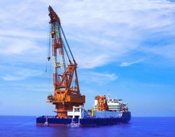

MessaggioTitolo: motopontoni galleggianti Sheerleg    Lun Nov 20, 2017 11:31 am
motopontoni per lavori, portuali marittimi e lavori navali

NAVE GRU:
Una nave gru , una nave gru o una gru galleggiante è una nave con una gru specializzata nel sollevamento di carichi pesanti. Le più grandi navi della gru sono usate per la costruzione in mare aperto . Vengono utilizzati monoscafi convenzionali, ma le gru più grandi sono spesso di tipo catamarano o semi-sommergibili in quanto hanno una maggiore stabilità. Su una gru a torre , la gru è fissa e non può ruotare e quindi la nave viene manovrata per posizionare i carichi.
Nell'Europa medievale, le gru che potevano essere impiegate in modo flessibile in tutto il bacino portuale furono introdotte già nel XIV secolo. [1]
Durante l' età della vela , il sottosuolo era ampiamente utilizzato come gru galleggiante per compiti che richiedevano un sollevamento pesante. A quel tempo, i componenti singoli più pesanti delle navi erano gli alberi principali, e gli scafi erano essenziali per la loro rimozione e sostituzione, ma erano anche usati per altri scopi.

Una nave galleggiante o semplicemente una tromba d' acqua è una nave galleggiante con una gru (lo stesso "sheerleg"), che, a differenza di una gru , non è in grado di ruotare la propria gru indipendentemente dallo scafo.
C'è un'enorme varietà nella capacità delle gambe. Le gru più piccole partono da circa 50 tonnellate in capacità di sollevamento, con il più grande in grado di sollevare 10.000 tonnellate. I più grandi sheerlegs di solito hanno il loro sistema di propulsione e hanno a bordo una grande struttura ricettiva, mentre le unità più piccole sono pontoni galleggianti che devono essere rimorchiati sul loro posto di lavoro dai rimorchiatori .
Gli sheerleg sono comunemente usati per il recupero delle navi , l'assistenza nella costruzione navale , il carico e lo scarico di grandi carichi sulle navi e la costruzione di ponti. Negli ultimi decenni sono cresciuti considerevolmente a causa di un marcato aumento di navi, merci e dimensioni dei componenti (di navi, piattaforme petrolifere offshore e altre grandi costruzioni), con conseguenti sollevamenti più pesanti sia durante le operazioni di costruzione che di salvataggio.

Floating Cranes
Gru a pantografo galleggiante da 600 tonnellate
Questa gru galleggiante a strapiombo da 600 tonnellate è stata costruita a febbraio 2011 in Corea e la sua società di classificazione è KR (Registro navale coreano), costiera.
Dettagli tecnici
Dimensioni e caratteristiche principali
Anno di costruzione: 2011
Classificazione sociale: KR (Registro delle spedizioni coreano), costiero
Lunghezza complessiva: 60,00 m 197 piedi
Fascio: 27,00 m 89 piedi
Profondità: 4,50 m 15 piedi
Bozza (progettato): 3,80 m 12 piedi
Bozza (Scantling): 3,80 m 12 piedi
Stazza lorda: 2.305 tonnellate
Peso leggero: 2.300 tonnellate
Peso morto: 5.400 tonnellate
Capacità del serbatoio dell'olio combustibile: 2.250 metri cubi 2.943 metri cubi
Capacità del serbatoio di acqua dolce: 470 metri cubi 615 metri cubi
Alloggio: 13 persone
Gru
Gancio principale:
SWL 300 tonnellate x 2
NO 1 gancio ausiliario: SWL 150 tonnellate x 2
NO 2 gancio ausiliario: SWL 20 tonnellate x 1
NO 3 gancio ausiliario: SWL 5 tonnellate x 2
Topping & Cargo Lifting è disponibile, ma Slewing non è disponibile.
Carica grafico
Angolo di Elavation: 40 ° 45 ° 50 ° 55 ° 61 ° 65 °
Ganci principali:
Out Reach (M): 49.1 45.1 40.7 36.0 30.0 25.8
Altezza di sollevamento (M): 40,1 44,5 48,5 52,1 55,8 57,0
Altezza superiore della testa: 55,5 60,5 65,5 69,5 73,5 76,5
Peso di sollevamento - SWL (T): 125 230 250 490 550 550
Ganci ausiliari:
Out Reach (M): 55.5 51.2 46.5 41.5 35.0 30.4
Altezza di sollevamento (M): 44.3 42.3 53.8 58.0 62.2 64.7
Peso di sollevamento (tonnellata): 150 150 150 150 150 150
argani
Luffing Winch: 37 / 18,5 tonnellate x 10/20 m / min x 2 serie
Filo:
53 x 2.800 m (9.186 piedi) x 1 set (6 x 25, IWRC, tipo B)
No. 1 Winch:
26,5 / 13,25 tonnellate x 12/24 m / min x 2 serie
Filo: 45 x 1.420 m (4.659 piedi) x 2 set (6 x 29, IWRC, tipo B)
Capacità di sollevamento: circa. 1,5 - 2,0 m / min
No. 2 Winch: 20/10 tonnellata x 12/24 m / min x 1 set
Filo: 31,5 x 1,490 m (4,888 piedi) x 1 set (6 x 29, IWRC, tipo B)
No. 3 Winch: 15 tonnellate x 20 m / min x 1 set
Filo:
No. 4 Winch: 5 tonnellate x 20 m / min x 4 set
Filo:
20 x 150 m (492 piedi) x 4 set (6 x 29, IWRC, tipo B)
Lavorare / Tug: 8 tonnellate x 20 m / min x 2 serie
Filo: 25,0 x 100 m (328 piedi) x 2 serie (6 x 29, IWRC, tipo B)
Verricello (argano):
12 tonnellate x 10 m / min x 1 set
Ruota 2-Gypsy, Tamburo 1-Corda, Catena di ancoraggio a testa monodirezionale - 46 x 467,5 m (1,534 piedi) x 1 set
(Grado II) Capacità del tamburo di corda: PP 75 x 200 m (658 piedi)
Ancora: Senza magazzino 2,640 Kg x 2 serie
Posizionamento dell'argano: 25 / 12,5 tonnellate x 10/20 m / min x 8 serie
Tamburo a 1 filo, testina montabile
Filo: 41,28 x 600 m (1,969 piedi) - (8 x P. WS26 IWRC, tipo C)
Ancora - Flipper Delta, 3,5 tonnellate x 8 serie
Catena di ancoraggio:
58 x ca. 10 m (33 piedi) - (Grado II)
Indicatore angolo di carico e carico
Indicatore dell'angolo del braccio:
1 set
Protezione dell'angolo del braccio:
2 set
Indicatore di carico (per gancio principale):
1 set
Indicatore di carico (per gancio ausiliario):
1 set
Gru a ponte
Capacità: SWL 5,0 tonnellate x 1 set
Genere: Funzione elettro-idraulica, di orzata e di rotazione, tipo telescopico
Altezza di sollevamento: 5 m (16 piedi) dal ponte
Out Reach: 3,5 m (11 piedi) sul lato della nave
macchinario
No. 1 motore e generatore:
Potenza @ 1,800: 537 kW 720 hp
No. 2 Motore e generatore:
No. 3 Motore e generatore:
Potenza @ 1,800: 358 kW 480 hp
No. 4 Motore e generatore:
Potenza @ 1,800: 94 kW 126 CV
pompe
Pompa di zavorra:
Capacità: 300 metri cubi / ora (392 metri cubi / ora) x 20 metri (66 piedi) x
30 kW (40 hp) x 1 set
GS e pompa di sentina:
Capacità: 70 metri cubi / ora (92 metri cubi / ora) x 35 m (115 piedi) x
18 kW (24 hp) x 1 set
Pompa antincendio:
Pompa ausiliaria CSW:
Capacità:
54 metri cubi / ora (71 metri cubi / ora) x 20 metri (66 piedi) x
7,5 kW (10 hp) x 1 set
Pompa di scarico delle acque reflue:
Capacità: 10 metri cubi / ora (13 metri cubi / ora) x 18 metri (59 piedi) x
3,7 kW (5 hp) x 1 set
Pompa di trasferimento olio combustibile:
Capacità: 30 metri cubi / ora (39 metri cubi / ora) x 60 m (197 piedi) x
15 kW (20 piedi) x 2 serie
Pompa per fanghi:
Capacità: 8 metri cubi / ora (10 metri cubi / ora) x 60 metri (197 piedi) x
3,7 kW (5 piedi) x 1 set
Sheerlegs
