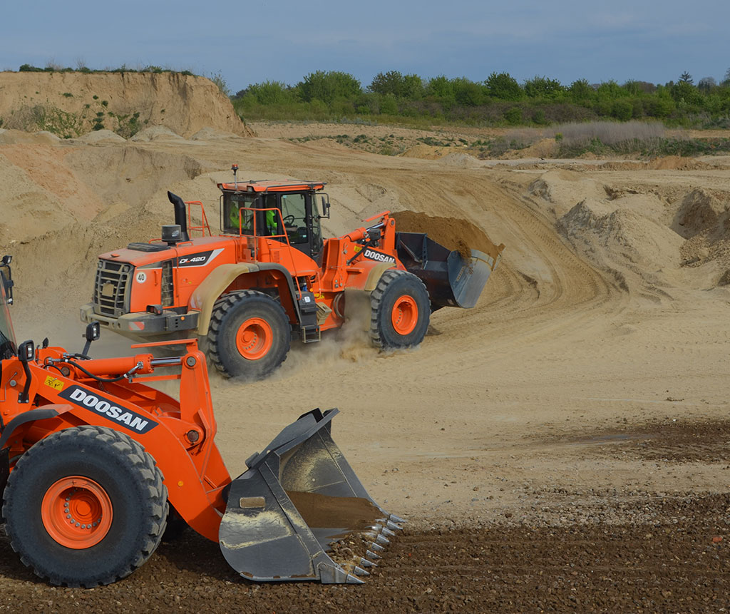

MessaggioTitolo: Video Doosan: pale gommate di nuova generazione   Mar Mar 17, 2015 12:38 pm
Doosan presenta, tramite video del suo canale ufficiale Youtube, le pale gommate di nuova generazione conformi alle normative ambientali Stage IV. -
