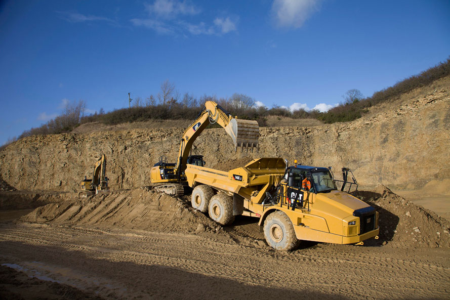

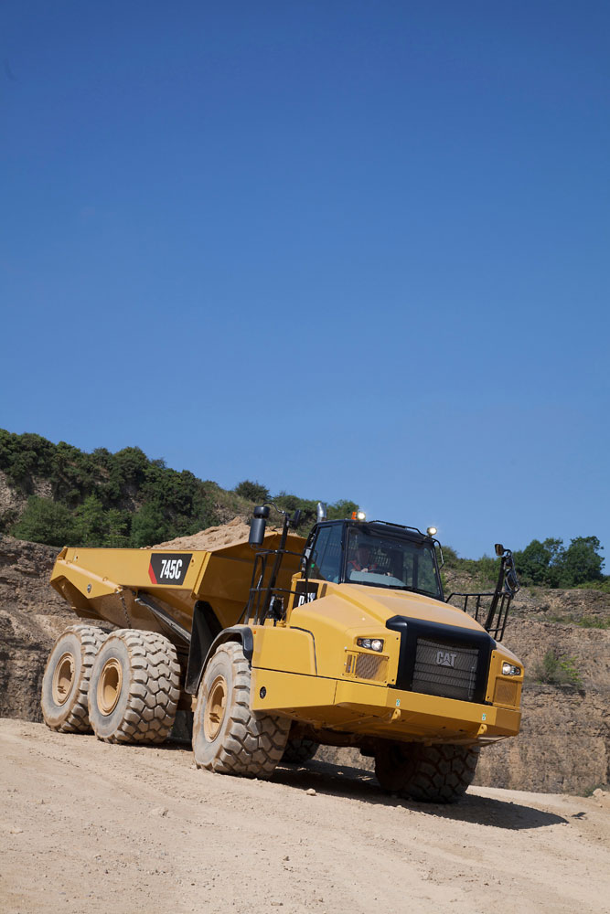

Caterpillar lancia i nuovi dumper articolati Cat® 735C, 740C EJ e 745C che uniscono le prestazioni, l'affidabilità e la durata dei loro predecessori della serie B a numerose caratteristiche innovative, tra cui i motori che soddisfano gli standard sulle emissioni U.S. EPA Tier 4 Final e EU Stage IV, le nuove trasmissioni con un maggiore controllo elettronico, il controllo automatico della trazione, il comando del freno di rallentamento automatico, i sistemi frenanti con assistenza in salita e in attesa, nonché il sistema opzionale per la pesatura del carico utile. -
I nuovi dumper articolati Cat® 735C, 740C EJ e 745C uniscono le prestazioni, l'affidabilità e la durata dei loro predecessori della serie B a numerose caratteristiche innovative, tra cui i motori che soddisfano gli standard sulle emissioni U.S. EPA Tier 4 Final e EU Stage IV, le nuove trasmissioni con un maggiore controllo elettronico, il controllo automatico della trazione, il comando del freno di rallentamento automatico, i sistemi frenanti con assistenza in salita e in attesa, nonché il sistema opzionale per la pesatura del carico utile. Tutte queste caratteristiche offrono la possibilità di abbassare i costi per tonnellata riducendo i tempi di ciclo, aumentando il risparmio di combustibile e alleggerendo il carico di lavoro dell'operatore.
Le capacità di carico utile nominale per i nuovi modelli sono, rispettivamente, 36, 42 e 45,2 tonnellate (32,7, 38 e 41 mt) e tutti i modelli sostituiscono i predecessori della serie B. L'aumento di 1,7 tonnellate (1,5 mt) della capacità del nuovo modello 745C rispetto al modello 740B si unisce a tempi di ciclo più rapidi offrendo un notevole guadagno in termini di produzione.
Il nuovo modello 740C EJ con eiettore, il quale unisce il trattore del modello 745C a un cassone a scarico orizzontale, aumenta la versatilità e la sicurezza del veicolo in determinate operazioni. È ad esempio in grado di scaricare materiale a profondità uniformi mentre procede ad alta velocità, offrendo la possibilità di ridurre le attrezzature di spargimento sul sito. Garantisce inoltre maggiore stabilità nelle operazioni di scarico effettuate su terreni morbidi e pendenze laterali e in ambienti che presentano ostacoli in altezza.
