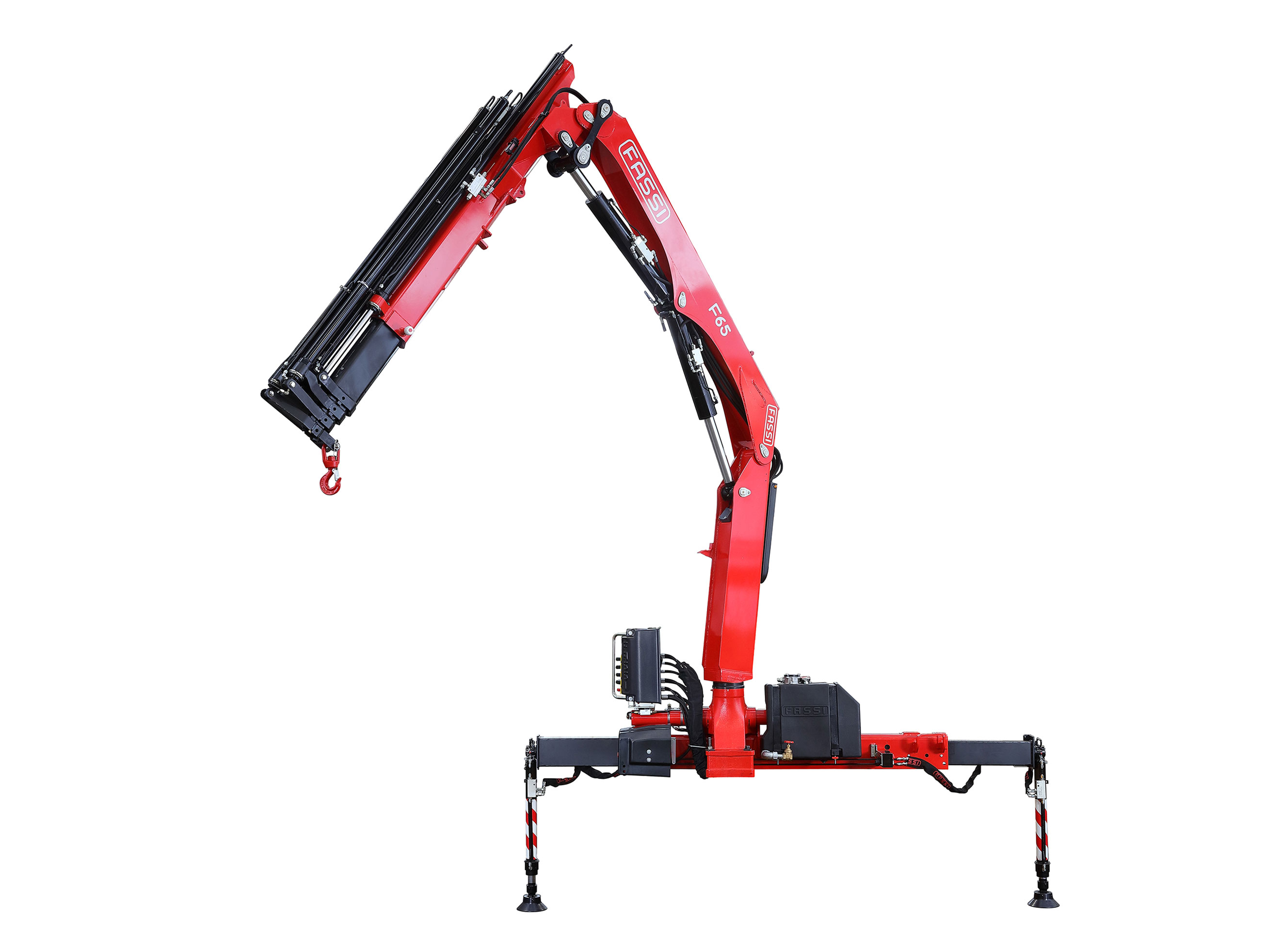

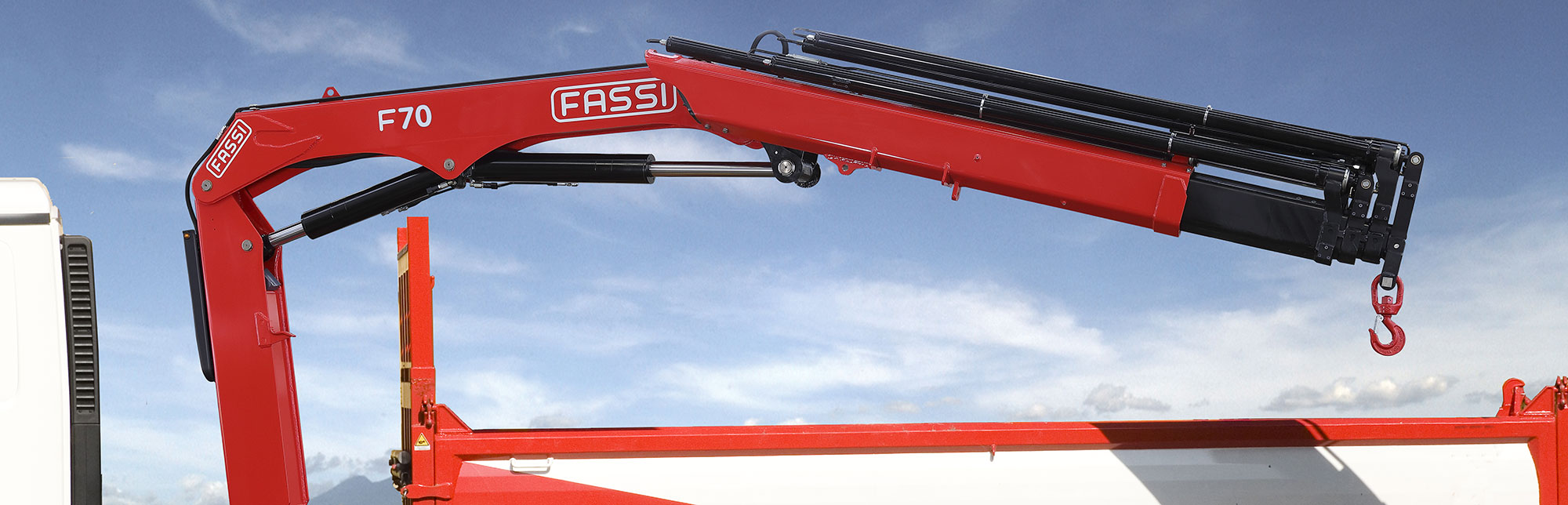

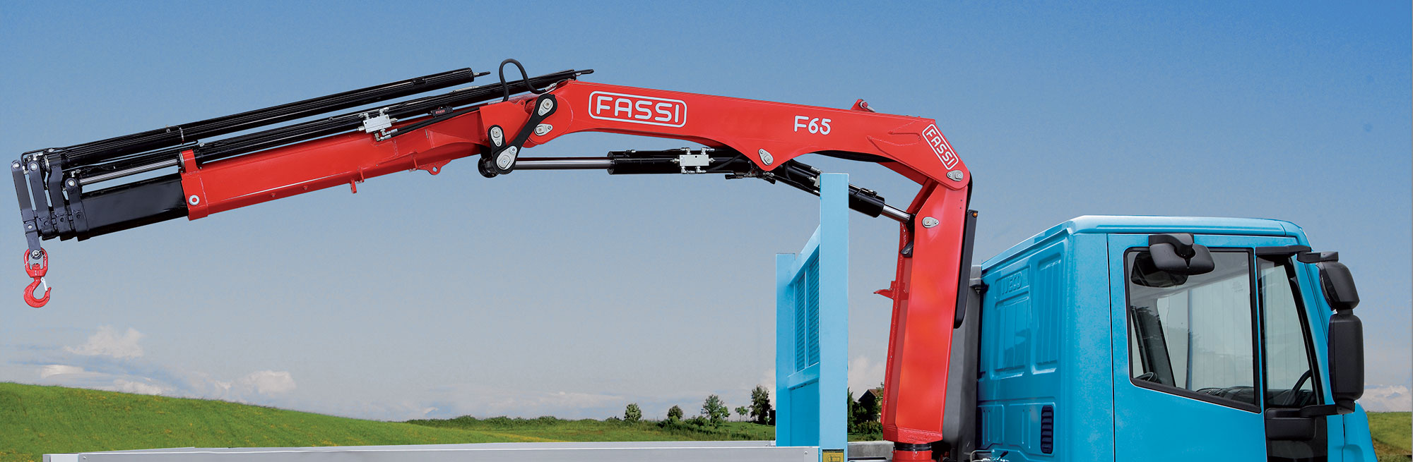

Fassi presenta al mercato nuovi modelli con i quali rinnova la sua proposta nella gamma delle gru piccole. Si tratta di F65B.1 e F70B.1 “con” biella e forcella sul braccio secondario, tutti con pesi contenuti e con capacità di sollevamento tra le 6-7 tm.
Queste nuove gru saranno disponibili a partire da fine gennaio 2016.
-L’utilizzo di acciai UHSS (alto ultra resistenziali) nella realizzazione di queste gru ha permesso di ottenere un risparmio notevole di peso: -9% rispetto al modello attuale F65A.0, a beneficio della portata residua dei veicoli su cui saranno installate. Inoltre, la nuova progettazione delle articolazioni principale e secondaria, ha portato ad un incremento dello sbraccio idraulico: +9% del modello F65B.1 rispetto al modello precedente, con sensibile aumento dell’area di lavoro.
Nella progettazione di questi nuovi modelli è stata riservata grande attenzione all’ottimizzazione degli ingombri: il distributore è alloggiato sulla traversa in posizione verticale, le dimensioni del serbatoio dell’olio sono più compatte, la struttura complessivamente è più snella
- Per evitare interventi impegnativi nel caso in cui si voglia cambiare la configurazione delle traverse stabilizzatori, le estensioni idrauliche sono state concepite adottando soluzioni costruttive di tipo modulare. Il modello F65B.1 viene proposto in abbinamento al sistema di controllo FX500 e nella versione e-dynamic con il radiocomando Fassi RCH/RCS. Per tutti i modelli sono previste quattro versioni base fino ad massimo di quattro sfili idraulici. Il modello F70B.1 si posiziona ad un livello superiore di classe di sollevamento grazie all’abbinamento con il sistema XP. -
