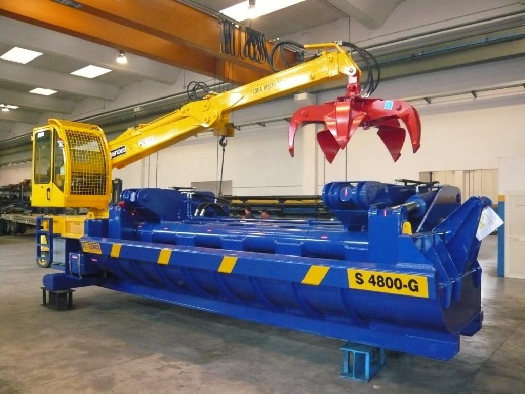

MessaggioTitolo: presse cesoie   Dom Gen 01, 2017 2:33 pm
attrezzi da sfasciacarrozze demolitori
la pressa

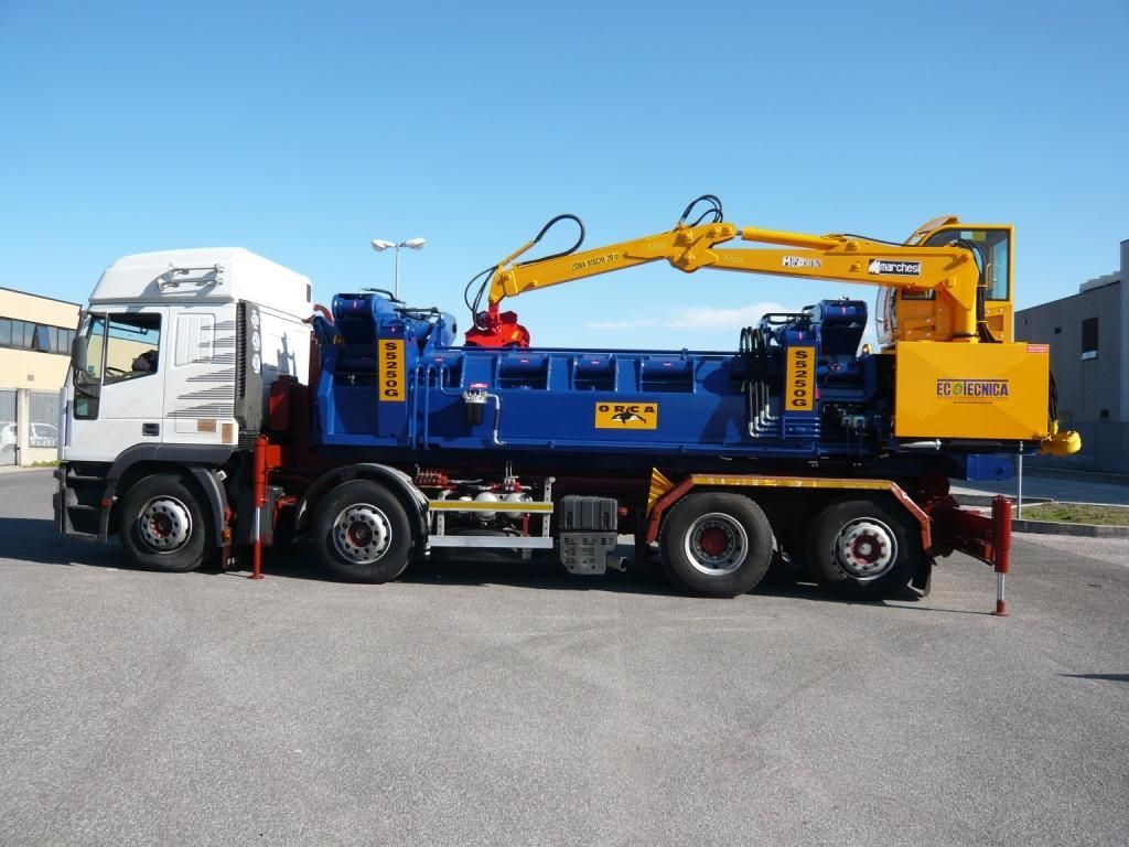

pressa mobile su semi rimorchio
con braccio caricatore tabarelli
MessaggioTitolo: presse scarrabili   Dom Gen 01, 2017 8:56 pm
impianti di compattazione scarrabili per motrici rimorchi semirimorchi
con braccio a ragno caricatore
pressa per autodemolizione
Le presse scarrabili hanno una cassa di compressione con 2 cilindri per coperchio, il cilindro di compressione longitudinale è retrattile a scomparsa per ridurre la lunghezza della cassa così da renderla trasportabile.
Si tratta di una pressa particolarmente versatile poiché riduce in pacchi rottame ingombrante e carrozzerie di automobilii dimesse e puó essere trasportata su camion e raggiungere e lavorare anche nei cantieri più angusti e di difficile accessibilità.
Le superfici interne della cassa di compressione sono in acciaio antiusura ad alta resistenza.
Puó essere fornita, su richiesta, di cabina operatore e di gru di carico. E' dotata di serie di radiocomando, l'impianto elettrico è a schede programmabili ed il ciclo di lavoro è automatico.
SONO MACCHINE CON CASSA DI COMPRESSIONE A “L” AVENTE DUE COPERCHI OSCILLANTI, DI CUI IL PRIMO INCERNIERATO LONGITUDINALMENTE ALLA PARETE VERTICALE ED IL SECONDO CON TERMINALE AD ARCO DI CERCHIO INCERNIERATO LONGITUDINALMENTE ALLA PARETE ORIZZONTALE DELLA CASSA DI COMPRESSIONE.
SONO DISPONIBILI SIA NELLA VERSIONE DIESEL CHE ELETTRICA
SI TRATTA DI PRESSE UTILIZZATE PER LA SEGUENTE TIPOLOGIA DI ROTTAME:
AUTOVETTURE INTERE BONIFICATE
PARTI DI AUTOVETTURE
BIANCO (WHITE GOODS)
LEGGERO (LIGHT SCRAP)
RACCOLTA (COLLECTED SCRAP)
cesoia scarrabile
http://www.quintavalla.it/wp-content/uploads/2009/11/T650CLS-22012011148-e1345731575598.jpg
