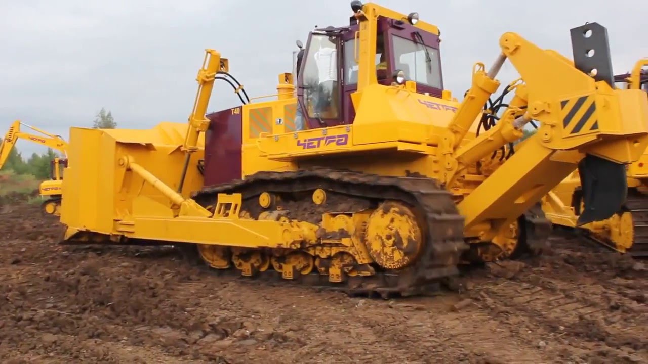

CHETRA T40 è il bulldozer russo più potente creato per l'industria mineraria e mineraria. Per fornire le migliori caratteristiche di trazione, è stata progettata la sospensione speciale del carrello. In combinazione con un potente motore e una grande capacità di scarico, queste soluzioni tecniche consentono di ottenere le migliori prestazioni e il comfort dell'operatore.
descrizione specifiche
PARAMETRI TECNICI DI CHETRA T-40 BULLDOZER
Modello del motore QSK19-C650
Potenza diesel, kW (HP) 435 (590)
Serbatoio carburante, litri 1 200
Peso (con attrezzo collegato), kg 64 845
Pressione di terra specifica (scarpa standard / LGP), kgf / cm2 1,17
Larghezza della scarpa standard / scarpa LGP, mm 710
Distanza strada, mm 723
IMPLEMENTI ATTACCHI (OPZIONALE)
Lama semi-universale, W х H / m3 4730х2650 / 21
Lama angolare, W х H / m3 -
Lama dritta, W х H / m3 -
Velocità variabile VPAT (Watt H / m3) -
Lama universale, W х H / m3 -
Lama di carbone, W х H / m3 -
Lama di rack, W х H / m3 -
Numero di gambe di ripper 1 - tagliatore di tirante
Disponibilità di verricello (forza di trazione, tn.) -
DIMENSIONI (SENZA IMPLEMENTI ATTACCHIATI)
Lunghezza (standard / LGP), mm 6050
Larghezza (standard / LGP), mm 3296
Altezza (standart / LGP), mm 4250

Bulldozer CHETRA consegnato alla società di diamanti russo.
Un gruppo di tre bulldozer da 65 tonnellate di cingoli CHETRA T40 è stato spedito alla società mineraria russa Minazy Anabara ("Diamanti di Anabar" - una filiale del monopolio minerario russo Alrosa di diamanti). I diamanti di Anabar sono la più grande azienda del mondo, eseguendo minerali alluvionali nella Repubblica di Sakha (Yakutia).
Il bulldozer T40 con motore da 590 CV CUMMINS QSK19 è stato progettato appositamente per l'industria mineraria. Sulla base dei requisiti del cliente può essere dotato di una lama sferica (U) o emisferica (SU) ad alta capacità. Il bulldozer può essere dotato di un sollevatore a tre punte. Il design modulare delle unità e dei sistemi di bulldozer fornisce un'alta affidabilità, una manutenzione facile e una rapida riparazione sul posto.
Nonostante le enormi dimensioni del bulldozer, CHETRA T40 è facile da usare grazie alla trasmissione idromeccanica con comando elettroidraulico tramite joystick. La cabina del bulldozer assicura un ambiente confortevole e un lavoro efficiente di un operatore a causa della doppi vetri, dell'isolamento acustico, del condizionatore d'aria e delle pastiglie anti vibrazioni.
Il sistema di monitoraggio CHETRA-online è installato sul tachimetro T40, in base alla disponibilità di un canale GPRS, consente di ricevere informazioni sulla posizione del bulldozer, sul consumo di carburante, sulle letture dei sensori, sul tempo di funzionamento, ecc.
La gamma di prodotti dei bulldozer CHETRA prodotta da Concern Tractor Plants contiene 8 modelli di base di bulldozer con peso operativo da 10 a 65 tonnellate e potenza netta da 100 a 590 CV.
590 HP BULLDOZER CHETRA T-40
