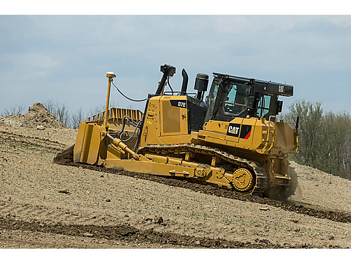

In queste situazioni limite, quando il trattore agricolo convenzionale non basta più, bisogna ricorrere a mezzi pensati per altri ambiti, come i dozer, che sono caratterizzati da un rapporto massa/potenza più che doppio, ovvero 90-100 Kg/CV. Inoltre, grazie ai cingoli il coefficiente di aderenza sui classici suoli agrari aumenta notevolmente; pertanto, a parità di potenza impegnata (e quindi di consumo di combustibile) questi veicoli pesanti sono in grado di esprimere sforzi di trazione significativamente superiori, anche tenendo conto che di solito queste macchine montano trazioni idrostatiche o miste idrostatiche-meccaniche che hanno rendimenti leggermente inferiori rispetto alle trasmissioni più tipicamente “agricole”.
Questo è il motivo per cui in terreni molto difficili da lavorare, come ad esempio la bassa Ferrarese, l’impiego dei dozer in aratura è ancora piuttosto diffuso, nonostante il recente avvento di trattori cingolati di una certa stazza come i Challenger o i Quadtrac. Di fatto, i dozer eseguono quasi esclusivamente arature (raramente lavori di ripasso o semine), e pertanto l’ammortamento di un mezzo nuovo risulterebbe troppo lungo. Non è quindi un caso che la maggior parte dei bulldozer impiegati in agricoltura siano reperiti sul mercato dell’usato, ad un prezzo contenuto.

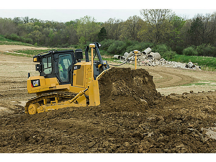

Il dozer mostra la sua superiorità anche nell’operatività su terreni cedevoli per via di un’eccessiva umidità. Specie per l’effettuazione di lavorazioni di ripasso o di semine, l’adozione del dozer consente un notevole anticipo dell’entrata in campo, specie dopo cospicue precipitazioni. Infatti, pur avendo il dozer un peso nettamente superiore a quello di un trattore comparabile, lo distribuisce su una superficie molto maggiore (quella di appoggio dei cingoli), quindi con una più bassa pressione media al suolo, che conferisce al dozer migliori doti di “galleggiamento”, contenendo il deleterio fenomeno del compattamento del suolo.

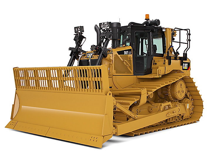

Il nuovo dozer D6T rende estremamente facili le operazioni di spianatura a elevata efficienza. Il cambio Cat®️ a quattro marce completamente automatico a innesto fluido ottimizza costantemente la trasmissione in base all'applicazione. Risparmio di combustibile e minor sforzo dell'operatore, senza compromettere durata, potenza o produttività. L'intera gamma di funzioni con tecnologia Cat Connect GRADE consente inoltre lo svolgimento del lavoro in modo più intelligente in base alle esigenze del cantiere.
