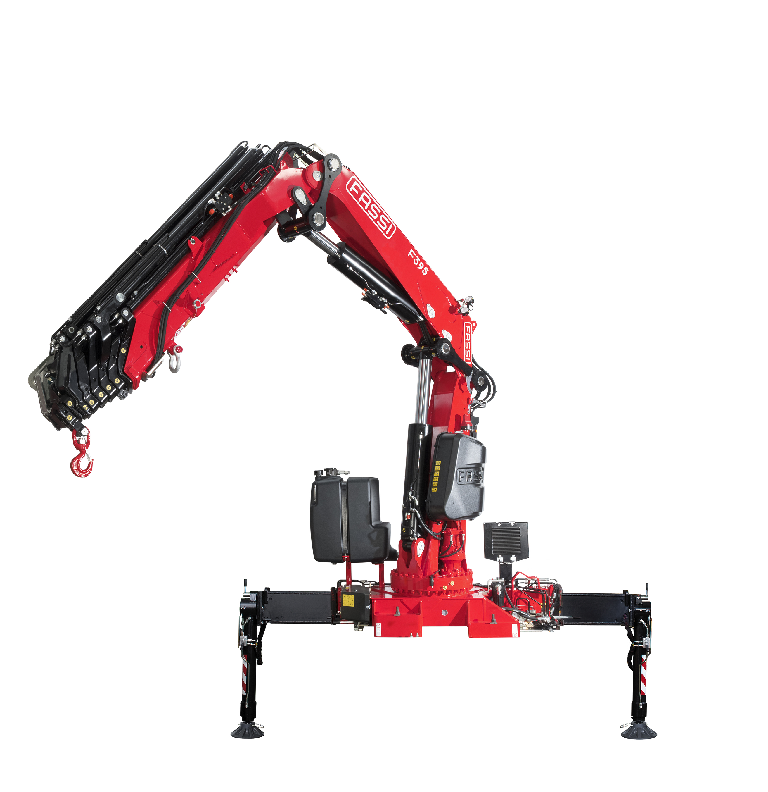

Fassi Gru presenta la nuova F395A XE-dynamic
La nuova gru Fassi F395A xe-dynamic insieme al modello F395RA xe-dynamic, ampliano la gamma media di Fassi Gru completandola al top dell’offerta. Queste nuove gru sono proposte con rotazione su cremagliera (F395A) oppure su ralla (F395RA): la prima è meno ingombrante, la seconda consente una rotazione completa a 360°. Questi nuovi modelli hanno come dotazione di serie il collaudato sistema di controllo FX500, il distributore idraulico D850, il radiocomando FassiRCH/RCS e il controllo di stabilità FSC-S o FSC-H.
Sulla Fassi F395A xe-dynamic, la cremagliera ha i pattini in ghisa autocentranti che garantiscono un corretto e costante accoppiamento tra pignone e cremagliera stessa evitando l’usura dei denti. Il basamento e la parte inferiore della colonna sono in fusione d’acciaio per una ideale distribuzione delle sollecitazioni e una resistenza superiore; l’assenza di saldature conferisce alla gru migliori caratteristiche di durata alla fatica. Questa gru è offerta in diverse versioni fino a un massimo di otto sfili idraulici nella configurazione base e in due versioni con braccio secondario corto. Per aumentare ulteriormente l’area di lavoro sono previsti vari abbinamenti con jib per soddisfare ogni esigenza
La Fassi F395RA xe-dynamic dispone invece di rotazione continua su ralla a doppia circolazione di sfere con motoriduttore, ha un basamento con asole per il fissaggio con tiranti o per un controtelaio integrato che consente il contenimento dell’altezza di installazione.
Su entrambe, i pattini di guida dei bracci sfilabili sono a montaggio “forzato” per ridurre i giochi verticali e laterali garantendo una maggiore durata; gli stabilizzatori a estensione idraulica sono proposti anche in versione XL ed è disponibile una versione “C” con braccio secondario più corto per una maggiore altezza di sollevamento sotto gancio. Anche per questo modello sono previste versioni fino a un massimo di otto sfili idraulici nella configurazione base, due versioni con braccio secondario corto e vari abbinamenti con jib.
Il settore che maggiormente apprezzerà le caratteristiche delle nuove gru sarà certamente quello dell’edilizia, sempre alla ricerca di soluzioni compatte e leggere ma anche prestazionali.
Le caratteristiche tecniche delle nuove Fassi F395A xe-dynamic e Fassi F395RA xe-dynamic
• Capacità di sollevamento: 36,50 tm
• Massimo sbraccio idraulico con jib: m 26,70
• Ingombro: w 2,51 m, l 1,05 m, h 2,46 m
Dotazione elettronica/idraulica:
• unità di controllo FX500
• distributore idraulico digitale D850
• unità di comando radio RCH/RCS
• controllo della dinamica ADC
• flow sharing
Caratteristiche:
• versione dynamic (.2) con biellismo
• dispositivo XP
• sistema ProLink doppia biella
• rotazione 400° a cremagliera e pignone (A)
• rotazione continua su ralla (RA)
